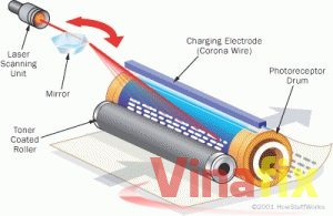

    4. Hoạt động của khối quang Nhiệm vụ khối quang :
    - Tạo ra tia laser có cường độ phát xạ thay đổi theo cấp độ xám của từng điểm ảnh (pixel)
    - Bắn tia laser trải đều trên suốt chiều dài của trống (theo từng dòng ảnh) Khối quang có cấu tạo như sau
    Đầu vào :
    - Tín hiệu Start từ mạch điều khiển tới.
    - Tin hiệu báo trạng thái (cửa) của công tắc nằm trên khối quang (có thể có hoặc không).
    - Điện áp thể hiện cấp độ xám của từng điểm ảnh (theo thời gian thực) dạng analog từ mạch data tới.
    - Tín hiệu thông báo độ phân giải trang in từ mạch data đưa tới.
    - Nguồn cung cấp
    Đầu ra :
    - Tín hiệu an toàn (từ IC MDA) khối quang trả về mạch điều khiển.
    - Tia laser trải đều trên suốt chiều dài của trống (theo từng dòng ảnh)
    Nguyên lý hoạt động:
    - Sau khi đã xử lý xong dữ liệu từ PC gửi sang, mạch data thông báo cho mạch điều khiển để chuẩn bị tạo bản in.
    - Mạch điều khiển ra lệnh
    *. Chuyển dữ liệu thể hiện cấp độ xám của từng điểm ảnh sang mạch quang.
    *. Cho phép mạch quang hoạt động.
    - Lúc đó, IC MDA mạch quang sẽ điều khiển motor lệch tia chạy (với tốc độ không đổi, tùy thuộc vào từng loại máy/độ phân giải trang in).
    - Đồng thời, IC MDA cũng khuyêch đại điện áp điểm ảnh và đưa tới laser diode làm cho diode này hoạt động và phát xạ ra tia laser. Như vậy, cường độ của tia laser là liên tục thay đổi (lúc yếu/lúc mạnh) phụ thuộc vào điện áp từng điểm ảnh.
    - Các bạn chú ý, trong lòng laser diode có 1 vòng đồng nằm đằng trước laser. Đây chính là vòng hội tụ (hội tụ bằng tĩnh điện), điện áp trên vòng hội tụ sẽ quyết định cho tia laser phát xạ ra khỏi nó là lớn hay nhỏ. Thông qua đó điều chỉnh độ phân giải của bản in (dpi - dot per inch)
    [Broken External Image]:http://sanchoituoitre.vn/storage/htnghiahd/cau_tao_laser_diode.jpg
    - Tia laser phát xạ từ laser diode được đưa qua kính hội tụ để thu nhỏ lại (đường kính của tia laser) sẽ quyết định độ to/nhỏ của điểm ảnh. Nguyên lý hội tụ bằng vòng tĩnh điện giống như nguyên lý hội tụ ở lưới Focus trong đèn hình CRT.
    - Tia laser qua vòng kính lọc để đảm bảo loại bỏ tất cả các can nhiễu có thể làm sai lệch tần số của laser và đến motor lệch tia. Sau đó tới motor lệch tia.
    - Motor lệch tia có tốc độ quay rất lớn (ta có thể nghe tiếng rít nhẹ khi nó khởi động, tốc độ quay của nó cũng góp phần quyết định độ phân giải của bản in). Trục motor lệch tia có gắn 1 miếng thép vuông (khoảng 10mmx10mmx1mm) trắng bóng. Tia laser đập vào nó, với tốc độ quay của miếng thép rất cao thì nó sẽ bẻ góc (khúc xạ) từng tia (tại 1 thời điểm, mỗi tia đại diện cho 1 điểm ảnh) làm cho từng tia bắn vào kính khúc xạ.
    - Kính khúc xạ là miếng nhựa trong làm nhiệm vụ bẻ góc và tia laser để chúng bắn lên gương phản xạ.
    - Gương nằm song song với kính khúc xạ và lệch 1 góc khoảng 45 độ, làm nhiệm vụ phản xạ các tia laser hắt vào trống. Các tia này đi tới trống qua khe hở hộp quang. Nếu bạn tháo hộp quang sẽ thấy dưới đáy có 1 khe hở (kích thước chừng 5mmx200mm).
    Như vậy : Có thể rút ra một số nhận xét
    - Tia laser càng nhỏ thì kích thước điểm ảnh càng nhỏ (và ngược lại). Vấn đề này được điều chỉnh thông qua thay đổi điều khiển vòng hội tụ.
    - Cường độ tia laser phụ thuộc điện áp hoạt động của laser diode. Điều này là rất quan trọng, nó ảnh hưởng trực tiếp đến sự đâm/nhạt của bản in.
